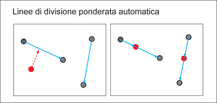

Il gruppo di regole AutoSoftSplitLines consente di eseguire la divisione ponderata di una linea quando un punto viene spostato o inserito su di essa.
È possibile selezionare o deselezionare questi due casi individualmente utilizzando le caselle di controllo delle opzioni prima/dopo l'aggiornamento (il punto viene spostato) e prima/dopo l'inserimento (il punto viene inserito). Dopo una divisione ponderata, le due nuove linee condividono la stessa entità geografica attributo.
Il gruppo di regole si applica alle classi di entità punto impianto.
