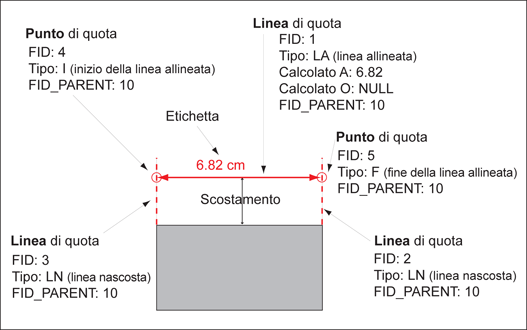

Modello di dati: componenti di una quota allineata.
Una quotatura allineata consiste di punti e linee, come visualizzato nella tabella seguente.
Tipo di Quotatura allineata
Descrizione
AC = allineamento completo
Quotatura allineata di default comprendente linee ed etichette. È composta da:
  • Linea di tipo AL: ascissa
  • Linee di tipo HL: linea ausiliare delle ordinate
  • Punto di tipo S: punto iniziale dell'ascissa
  • Punto di tipo E: punto finale dell'ascissa
AA = solo ascissa allineata
Quotatura allineata dove viene tracciata solamente l'ascissa e nessuna linea delle ordinate. È composta da:
  • Linee di tipo HL_: linee ausiliarie delle ordinate. Notare il tipo di linea speciale. In Gestione visualizzazioni, utilizzare il tipo di linea HL_ per nascondere questa linea ausiliare nel disegno.
Solo testo allineato
Quotatura allineata comprendente l'etichetta, ma nessuna ascissa o linea delle ordinate. Ad esempio, per visualizzare sul disegno la lunghezza di un segmento di edificio senza alcuna linea. È composta da:
  • Linea di tipo AL: ascissa. Notare il tipo di linea speciale. In Gestione visualizzazioni, utilizzare il tipo di linea AL_ per nascondere l'ascissa nel disegno.
