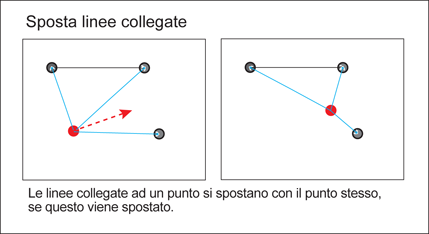

Il gruppo di regole MoveConnectedLines consente di spostare le linee collegate ad un punto quando quest'ultimo viene spostato, in modo tale che le linee e il punto rimangano collegati.
Il gruppo di regole si applica alle classi di entità punto impianto.
