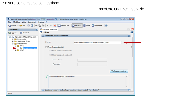

Per connettersi ad un servizio WFS
  1. Fare clic su FileNuovoConnessione dati.
  2. Nella finestra di dialogo Create Spatial Data Source, selezionare Provider FDO OSGeo per WFS e fare clic su OK.
    A destra di Esplora sito viene visualizzato l'editor delle connessioni.
  3. Immettere l'URL al quale eseguire la connessione.
    Se si sta effettuando la connessione a fonti dati dell'oggetto cartografico pubblicate in Infrastructure Map Server, la stringa di connessione sarà simile alla seguente:
  4. http://servername/mapserver/mapagent/mapagent.fcgi?
  5. Se il server richiede una password, eseguire una delle operazioni seguenti:
    • Se il servizio è stato impostato per il riconoscimento delle credenziali di Map Server, selezionare Usa credenziali di Map Server.
    • In caso contrario, selezionare Utilizza le seguenti credenziali e immettere l'ID utente e la password.
  6. Fare clic su Verifica connessione.
    Viene visualizzato il messaggio Connessione eseguita correttamente.
  7. Fare clic su Aggiorna per ristabilire la connessione al server e visualizzare le informazioni sulla fonte dati nell'editor WFS.
  8. Fare clic su Modifica Sistema di Coordinate per sostituire il Sistema di Coordinate di origine dell'entità geografica originale.
  9. Nella barra degli strumenti di Autodesk Infrastructure Studio, fare clic su Salva per memorizzare la risorsa di connessione nel catalogo.
