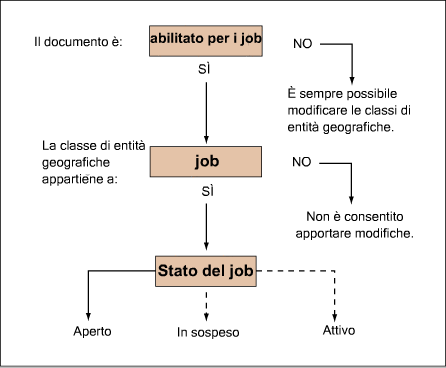

Per utilizzare le classi di entità geografiche abilitate per i job, è necessario creare un job contenente tali classi. A tale scopo, è possibile servirsi dei modelli di job.
Un modello di job contiene classi di entità geografiche predefinite che possono essere elaborate nei job creati dallo stesso modello. Le classi di entità geografiche abilitate per i job non incluse in tali job non possono essere modificate o eliminate.
È possibile combinare classi di entità geografiche da job diversi in un unico modello di job. Quando si crea un job da tale modello, è possibile modificare lo stato di ogni argomento singolarmente.
Nota: Prima di creare modelli di job, è necessario abilitare per i job un modello di settore. Vedere Come abilitare per i job un modello di settore Enterprise. Solo i modelli di settore Enterprise basati su Oracle possono essere abilitati per i job.
Inoltre, è possibile modificare solo le classi di entità geografiche abilitate per i job appartenenti al job corrente. Un job può essere modificato solo se il relativo stato è Aperto.
È possibile modificare solo le classi di entità geografiche abilitate per i job appartenenti al job corrente. Un job può essere modificato solo se il relativo stato è Aperto.
Si può definire un numero arbitrario di modelli di job con qualsiasi combinazione di classi di entità geografiche abilitate per i job.
