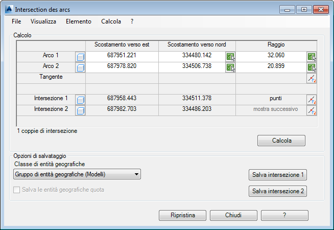

In questa illustrazione di Intersezione arco sono raffigurati i comandi e i componenti della finestra di dialogo.
Finestra di dialogo di costruzione
Le finestre di dialogo di costruzione contengono gli elementi seguenti:
Elemento |
Descrizione |
Casella di testo bianca |
Utilizzare per modificare i valori. |
Menu contestuale |
Fare clic con il pulsante destro del mouse su una casella di testo qualsiasi nelle finestre di dialogo di costruzione per visualizzare il menu contestuale. |
Caselle di testo grigie |
Mostrano i risultati dei calcoli. |
Elenco a discesa Classe di entità geografiche |
Selezionare la classe di entità geografiche da salvare per l'oggetto calcolato (classe di entità punto o stringa di linee). L'elenco mostra tutte le classi di entità geografiche appropriate per l'area di lavoro. Ad esempio, se il risultato è un punto, saranno visualizzate le classi di entità punto. |
Passare al disegno e selezionare un elemento. È inoltre possibile acquisire le distanze, ma non le proiezioni ortogonali né gli angoli. |
Modificare l'orientamento dell'elemento o alternare tra due risultati possibili. |
Evidenziare un risultato o un elemento di costruzione. |
Modificare o determinare il valore di un'ascissa nel disegno. |
Nuovo |
Ripristinare tutte le voci e avviare un nuovo calcolo. Quando richiesto, identificare gli elementi necessari. |
Calcola |
Avviare l'esecuzione di un calcolo, ad esempio, dopo la modifica dei parametri. Il risultato non viene memorizzato nel database, ma viene aggiornata la visualizzazione nel disegno. |
Salva |
Salvare i risultati nel database. Se il calcolo presenta più di un risultato, è possibile salvare il risultato 1 o 2. |
Salva le entità geografiche quota |
Salvare automaticamente la quotatura delle entità geografiche calcolate. Disponibile per i comandi di Calcolo ortogonale e Intersezione arco. Utilizzare le opzioni del modello di settore COGO e quotatura per specificare le classi di entità geografiche quotatura. Vedere Impostazione delle opzioni modello di settore COGO e quotatura. Questa opzione è disponibile se il modello di settore contiene l'estensione quota e se sono state impostate e salvate le opzioni COGO e quotatura. |
Ripristina |
Ripristinare tutte le voci e avviare un nuovo calcolo. |
Chiudi |
Chiudere la finestra di dialogo e uscire dal calcolo. |
Riga di Stato |
Visualizzare il numero di intersezioni o tangenti per il calcolo. |
