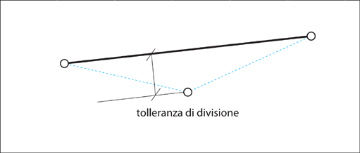

Utilizzare Inserisci punto per spostare un punto esistente all'interno di una tolleranza esattamente su un'entità geografica linea.
Utilizzare Estrai punto per rimuovere un punto da una linea ed eliminarlo dal database. È possibile rimuovere il punto solo se si trova su una linea retta all'interno di una tolleranza di divisione.
È possibile inserire o estrarre solo i punti che si trovano all'interno di una tolleranza di divisione.
