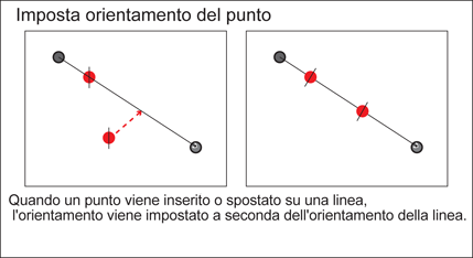

Il gruppo di regole SetPointOrientation consente di specificare la corrispondenza dell'orientamento del punto con quello della linea quando un punto viene inserito o spostato su una linea.
Il gruppo di regole si applica alle classi di entità punto impianto.

Descrizione |
Regola l'orientamento di un punto inserito su una linea. |
