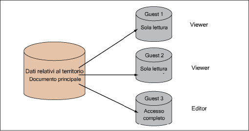

Modello di settore principale: modello di settore (schema Oracle) contenente i dati.
Modello di settore di tipo guest: modello di settore che consente di accedere al modello di settore principale mediante un ruolo. È possibile creare più ruoli per garantire diversi livelli di accesso al modello di settore principale. In un modello di settore di tipo guest non sono presenti tabelle di dati, bensì solo sinonimi e privilegi relativi al modello di settore principale.
Utente guest: utente Oracle creato mediante Amministratore della sicurezza con il ruolo TBR_guest, che definisce la relazione tra il modello di settore principale e il modello di settore di tipo guest.
Il ruolo TBR_<guest> dispone di diritti specifici per il modello di settore principale, ad esempio l'accesso limitato ad alcune o a tutte le classi di entità geografiche.
