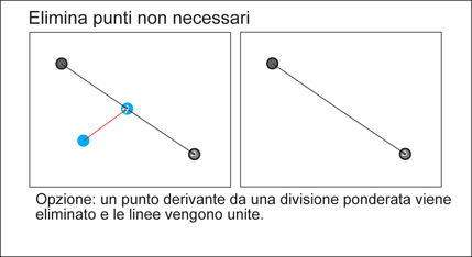

Il gruppo di regole DeleteUnneededNodes consente di correggere le linee dell'impianto. Il gruppo di regole si applica alle classi di entità geografiche linea impianto.
Dopo l'eliminazione di una linea, il gruppo di regole elimina i punti ai quali non sono collegate linee.

Elimina i nodi iniziale e finale, se non sono più necessari. |
Parametri |
P1: DeleteSoftSplitters. Il valore di default è NO. Specifica se eliminare i punti risultanti da una divisione ponderata e unire le linee, analogamente a quanto avviene con la regola di entità geografica AutoExtractSoftSplit. P2: AskUser. Il valore di default è YES. Specifica se viene richiesto all'utente di eliminare i punti superflui. Se il parametro è NO, vengono eliminati senza intervento dell'utente. |
