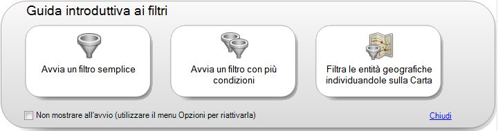

    Se viene attivata la pagina iniziale dell'espressione vengono visualizzati i pulsanti che rappresentano i diversi tipi di espressione. È possibile fare clic su uno di questi pulsanti per inserire un modello di espressione.
    Fare clic su uno di essi per iniziare con un'espressione di esempio.
    Per impedire che i pulsanti di avvio vengano visualizzati ogni volta che si crea un'espressione, selezionare la casella di controllo Non mostrare all'avvio. È possibile visualizzarli nuovamente in seguito facendo clic su Introduzione.
    Per chiudere la pagina di avvio, fare clic su Chiudi.
