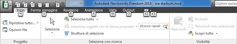

Come visualizzare le indicazioni dei tasti
  1. Premere ALT.
    Nota: Le indicazioni dei tasti (lettere o numeri) sono visualizzate nella finestra accanto al comando o all'elemento dell'interfaccia utente corrispondente.
  2. Premere il tasto di scelta rapida visualizzato per richiamare immediatamente il comando desiderato o visualizzare l'elemento dell'interfaccia utente.
Ad esempio, se si preme ALT e quindi si preme 1, viene creato un nuovo file.
Per nascondere le indicazioni dei tasti, premere di nuovo ALT.
