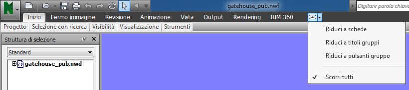

A destra delle schede della barra multifunzione sono disponibili due pulsanti che consentono di scegliere una modalità di visualizzazione per la barra nonché di ridurre la barra ad icona.
  1. Fare clic sulla freccia a discesa nella barra delle schede della barra multifunzione.
  2. Selezionare uno dei quattro stati della barra multifunzione ridotta ad icona:
    • Riduci a schede: riduce la barra multifunzione in modo che siano visibili solo i titoli delle schede.
    • Riduci a titoli gruppi: riduce la barra multifunzione in modo che siano visibili solo i titoli delle schede e dei gruppi.
    • Riduci a pulsanti gruppi: riduce la barra multifunzione in modo che siano visibili solo i titoli delle schede e i pulsanti dei gruppi.
    • Scorri tutte le opzioni: attiva in sequenza tutti e quattro gli stati della barra multifunzione, nell'ordine seguente: barra multifunzione completa, barra multifunzione ridotta a pulsanti gruppi, barra multifunzione ridotta a titoli gruppi e barra multifunzione ridotta a schede.
