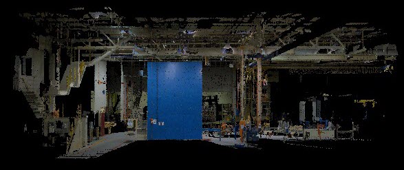

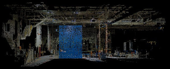

È inoltre possibile modificare la densità della nuvola di punti per ottenere un rendering del modello più opaco o trasparente. Le immagini di seguito mostrano la densità di una nuvola di punti impostata al 100% (alta) e al 50% (bassa):
