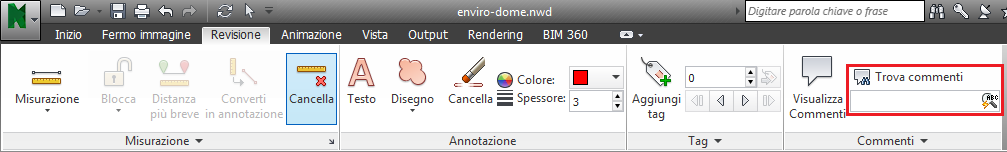

Come trovare commenti rapidamente
- Fare clic sulla scheda Revisione gruppo
Commenti.
- Nella casella di testo Ricerca rapida commenti digitare il testo da cercare in tutti i commenti. Può includere una o più parole. Di conseguenza, se ad esempio si digita annotazione e si esegue una ricerca, vengono restituiti solo i commenti che contengono la parola "annotazione".
Suggerimento: Se non si conosce l'esatto contenuto del commento, è possibile utilizzare caratteri jolly. Per la corrispondenza con un unico carattere non specificato, utilizzare il simbolo ? (punto interrogativo). Per la corrispondenza con un qualsiasi numero di caratteri non specificati prima o dopo il testo, utilizzare il simbolo * (asterisco). Ad esempio, per trovare tutti i commenti con testo prima e dopo la parola annotazione, digitare *annotazione* nella casella Testo.
- Fare clic su Ricerca rapida commenti
. Viene visualizzata la finestra Trova commenti, con l'elenco di tutti i commenti corrispondenti al testo immesso.
Se si fa clic su un commento nell'elenco, viene visualizzato il fermo immagine corrispondente.
