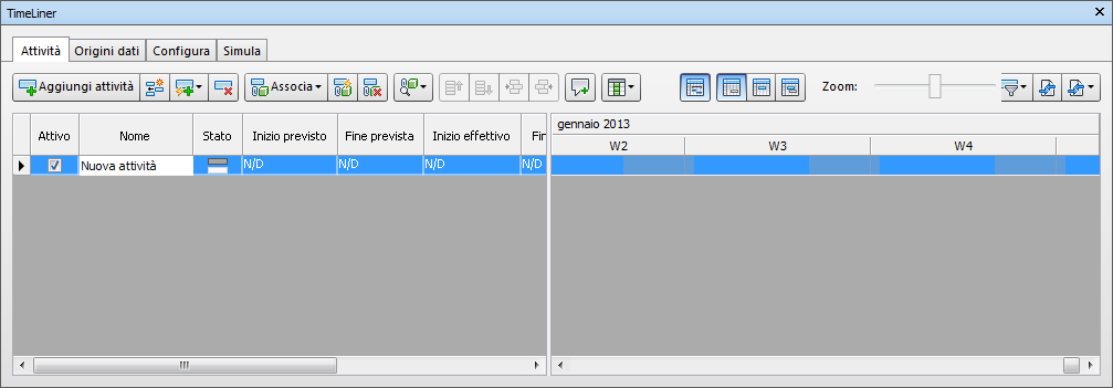

  1. Caricare il modello in Autodesk Navisworks (per ulteriori informazioni, vedere Apertura di file).
  2. Fare clic sulla scheda Inizio gruppo Strumenti TimeLiner, quindi fare clic sulla scheda Attività della finestra TimeLiner.
  3. Fare clic su Aggiungi attività o fare clic con il pulsante destro del mouse in un punto qualsiasi nella vista delle attività e scegliere Aggiungi attività dal menu contestuale.
    Nota: È possibile fare clic su un'attività esistente e selezionare Inserisci attività per inserire un'attività sopra quella selezionata.
  4. Immettere il nome dell'attività e premere INVIO. L'attività viene aggiunta alla pianificazione.
    Nota: Se si preme INVIO quando l'attività nella parte inferiore della vista attività è selezionata, al di sotto di questa verrà creata una nuova attività.
