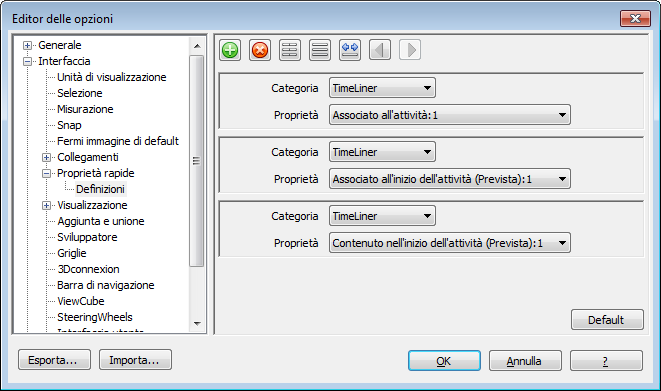

  1. Fare clic sul pulsante del menu Applicazione Opzioni.
  2. Espandere il nodo Interfaccia nell'Editor delle opzioni e l'opzione Proprietà rapide, quindi fare clic su Definizioni.
  3. Selezionare TimeLiner nella casella Categoria.
  4. Selezionare Associato all'attività: 1 nella casella Proprietà.
  5. Aggiungere altre definizioni con TimeLiner selezionato nella casella Categoria e le proprietà desiderate nella casella Proprietà.
  6. Fare clic su OK per salvare le modifiche.
    Quando in seguito si seleziona la casella di controllo Proprietà rapide nell'area Contenuto della scheda Rapporto della finestra Clash Detective, il rapporto includerà tali dati aggiuntivi.
