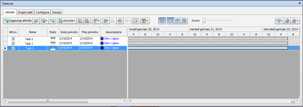

Associazione di attività alla geometria
Per poter eseguire una simulazione è necessario che ogni attività sia associata agli elementi nel modello. È possibile creare e associare attività contemporaneamente, oppure creare dapprima tutte le attività e quindi associarle, separatamente o in batch definiti con regole.
Nella vista scena le attività possono essere associate alla selezione corrente oppure a qualsiasi gruppo di selezione o di ricerca. È inoltre possibile trascinare direttamente gli elementi dalla vista scena, dalla finestra Gruppi e dalla struttura di selezione a un'attività. Il tipo di associazione viene visualizzato nella colonna Associazione. Per default, questa colonna è posizionata dopo Tipo attività,ma può essere spostata prima della colonna Inizio.
