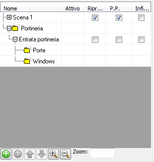

  1. Se la finestra Animator non è aperta, fare clic sulla scheda Animazione gruppo Crea Animator.
  2. Per aggiungere una sottocartella a una scena, fare clic con il pulsante destro del mouse su di essa e scegliere Aggiungi cartella nel menu contestuale.
    Per aggiungere una sottocartella a un componente di una scena, fare clic con il pulsante destro del mouse su di esso e scegliere Aggiungi cartellanel menu contestuale.
  3. Per spostare una sottocartella, fare clic con il pulsante destro del mouse su di essa e scegliere Taglia nel menu contestuale. Fare clic con il pulsante destro del mouse sulla nuova posizione e scegliere Incolla nel menu contestuale.
  4. Per rinominare una cartella, fare clic sulla stessa e digitare un nuovo nome.
    Suggerimento: Utilizzare nomi che agevolino l'identificazione dei componenti delle scene in seguito.
