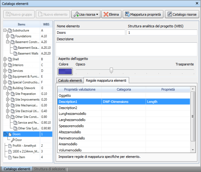

Per eseguire la valutazione del modello, Quantification estrae i dati di progetto integrati e li associa automaticamente agli elementi nel catalogo. Ogni tipo di elemento (ad esempio Lineare, Area o Volume) è associato a una proprietà oggetto corrispondente di default. Ad esempio, di default, gli elementi lineari vengono associati a Lunghezza, quelli ad area vengono associati ad Area e così via. Questa è la proprietà misurata durante la valutazione.
In alcuni casi, non è possibile associare automaticamente i dati perché gli oggetti non presentano la proprietà utilizzata di default per il mappaggio automatico. In alternativa, è possibile modificare l'impostazione di default del mappatura delle proprietà. In questo caso, è possibile personalizzare e creare nuove definizioni di proprietà per il progetto. Le proprietà singole o globali possono essere modificate e applicate ai dati di valutazione 2D e 3D.
