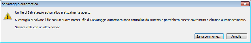

  6. Quando viene richiesto di salvare un file con un altro nome, fare clic su Salva con nome.
