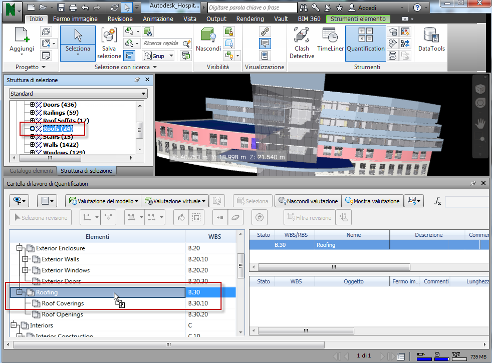

Eseguire una valutazione efficiente significa poter trascinare oggetti, gruppi o un'intera struttura di selezione su un elemento della cartella di lavoro per generare rapidamente una valutazione accurata.
