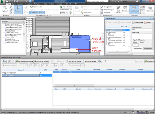

La funzionalità Area esclusa consente di ritagliare elementi della geometria. Disegnando un'area esclusa, si esclude una parte dell'area di valutazione esistente. Le aree escluse sono utili quando, ad esempio, è stata contrassegnata l'area del pavimento, ma si desidera escludere una sezione, come un corridoio, dalla valutazione. L'area esclusa del corridoio viene quindi "sottratta" dall'area del pavimento nella cartella di lavoro Quantification.
È possibile disegnare una o più aree escluse all'interno di una singola valutazione ad area. Un'area esclusa può essere disegnata all'interno di una valutazione ad area esistente o può intersecare la geometria di una o più valutazioni ad area. Un'area esclusa è sempre costituita da un poligono chiuso, che viene visualizzato in bianco nel foglio di lavoro.
