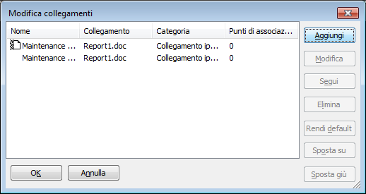

  1. Nella vista scena, fare clic con il pulsante destro del mouse sul collegamento da modificare e fare clic su Modifica collegamento.
  2. Nella finestra di dialogo Modifica collegamenti, fare clic sul collegamento da modificare e quindi sul pulsante Modifica.
  3. Utilizzare la finestra di dialogo Modifica collegamento per modificare i dettagli del collegamento, quindi fare clic su OK.
  4. Fare clic su OK per chiudere la finestra di dialogo Modifica collegamenti.
