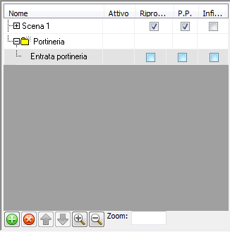

  1. Se la finestra Animator non è aperta, fare clic sulla scheda Animazione gruppo Crea Animator.
  2. Fare clic con il pulsante destro del mouse sulla struttura Animator e scegliere Aggiungi cartella scena nel menu contestuale.
  3. Fare clic sul nome di cartella di default e digitarne uno nuovo.
    Suggerimento: Utilizzare nomi che agevolino l'identificazione delle scene in seguito.
  4. Selezionare la scena da aggiungere alla nuova cartella. Tenere premuto il pulsante sinistro del mouse e trascinare il mouse sul nome della cartella. Quando il cursore diventa una freccia, rilasciare il pulsante del mouse per inserire la scena nella cartella.
