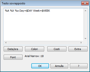

Finestra di dialogo Testo sovrapposto
Questa finestra di dialogo consente di definire il testo sovrapposto nella vista scena durante la simulazione facendo clic su Modifica nella Finestra di dialogo Impostazioni simulazione.
Per default la data e l'ora vengono visualizzate utilizzando il formato specificato nel Pannello di controlloImpostazioni internazionali. È possibile specificare il formato esatto da utilizzare immettendo il testo nella casella di testo. Quasi tutto il testo viene visualizzato come è stato immesso, ad eccezione delle parole con il prefisso % o $, che vengono considerate parole chiave e quindi sostituite da diversi valori. I pulsanti Data/ora, Costo e Extra possono essere utilizzati per selezionare e inserire tutte le parole chiave possibili. Il pulsante Colori può essere utilizzato per definire il colore del testo sovrapposto.
Il pulsante Font visualizza la finestra di dialogo di selezione dei font standard di Microsoft Windows. Dopo la selezione del font, lo stile del font e la dimensione punto, premere OK per visualizzare di nuovo Testo sovrapposto. Il font corrente viene selezionato accanto al pulsante Font e durante la simulazione TimeLiner, tutto il testo sovrapposto viene visualizzato utilizzando questo font.
