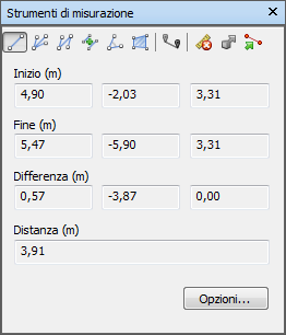

La finestra Strumenti di misurazione è una finestra agganciabile che consente di visualizzare i risultati delle misurazioni mentre vengono effettuate nella vista scena.
Per tutte le misurazioni, le coordinate X, Y e Z del punto iniziale e del punto finale vengono visualizzate nelle caselle di testo, insieme alle informazioni sulla differenza e sulla distanza assoluta. Se si utilizza una misurazione aggregata, come Segmenti consecutivi o Aggrega, la ditanza aggregata per tutti i punti registrati nella misurazione viene visualizzata in Distanza.
