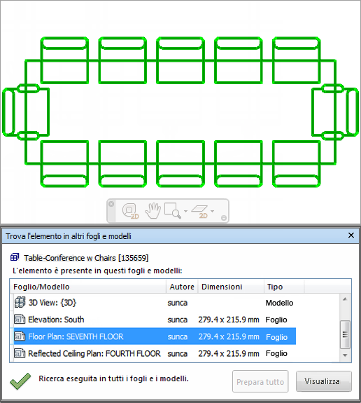

  1. Fare clic su nella barra di stato per aprire la finestra Browser progetto.
  2. Fare doppio clic sul foglio o modello con l'oggetto che si desidera individuare in altri fogli e modelli e selezionarlo nella Vista scena .
  3. Fare clic con il pulsante destro del mouse, quindi scegliere Trova l'elemento in altri fogli e modelli dal menu contestuale.
  4. Se viene visualizzata un'icona con stato avviso nella finestra Trova l'elemento in altri fogli e modelli, fare clic sul pulsante Prepara tutto. Una volta che tutti i fogli o modelli sono stati preparati, viene visualizzato un elenco di tutti i fogli o modelli che contengono l'oggetto.
  5. Selezionare il foglio o modello nell'elenco, quindi fare clic su Visualizza per aprirlo. Autodesk Navisworks consente di eseguire lo zoom dell'oggetto selezionato.
