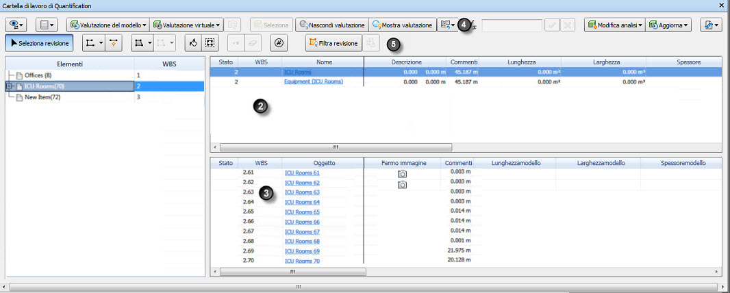

La cartella di lavoro di Quantification è l'area di lavoro principale. Da qui è possibile eseguire una valutazione del modello (automatica) o una valutazione virtuale (manuale). Nella cartella di lavoro di Quantification è possibile visualizzare la Vista elementi o la Vista risorse facendo clic su
1. Riquadro Navigazione. Contiene un elenco di elementi e i codici della struttura analitica del progetto (WBS).
2. Riquadro Elenco. Il riepilogo degli elementi di valutazione. Fare clic con il pulsante destro del mouse sull'intestazione di una colonna per modificare le colonne visualizzate nel riquadro Elenco.
3. Riquadro Valutazione. Visualizza tutti gli elementi di valutazione. Fare clic con il pulsante destro del mouse sull'intestazione di una colonna per modificare le colonne visualizzate nel riquadro Valutazione.
4. Barra degli strumenti Quantification. Consente di accedere alle funzioni principali di Quantification.
5. Barra degli strumenti di valutazione 2D. Consente di accedere agli strumenti necessari per la revisione di un foglio di lavoro 2D, quindi di valutare gli elementi nella cartella di lavoro Quantification e creare valutazioni 2D.
