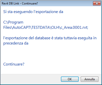

Nota: Durante l'esportazione di un nuovo disegno in un database esistente, viene visualizzata la finestra di dialogo Continuare?
