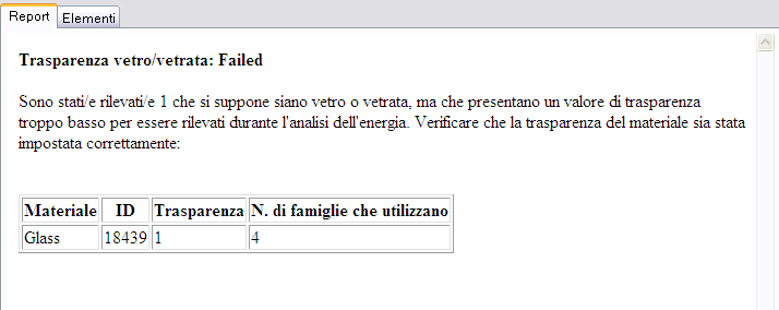

Variabile report Descrizione
CheckName %CheckName% restituisce il nome del controllo nel report al momento dell'esecuzione.
CheckResult %CheckResult% indica se il controllo è stato superato o meno nel report al momento dell'esecuzione.
FilterSize %FilterSize% restituisce il numero di elementi che soddisfano i criteri di controllo nel report al momento dell'esecuzione.
NumBadMaterials %NumBadMaterials% restituisce il numero di materiali con un valore di trasparenza impostato su 3% o un valore inferiore nel report al momento dell'esecuzione.
Tabella/e:
Disponibile facendo clic con il pulsante destro del mouse nell'editor dei messaggi controllo superato/non superato e scegliendo Inserisci>>Tabella.
BadMaterialTable %BadMaterialTable% restituisce una tabella in cui vengono visualizzati i materiali che soddisfano o meno i criteri di controllo.
Risultati
Al termine del controllo, viene visualizzato un messaggio per notificare all'utente se il controllo è stato superato o meno.
