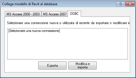

Revit DB Link consente di esportare i dati di un modello di Revit in un database, dove è possibile modificarli e quindi reimportarli nel modello.
Con Revit DB Link è possibile utilizzare due tipi di database:
