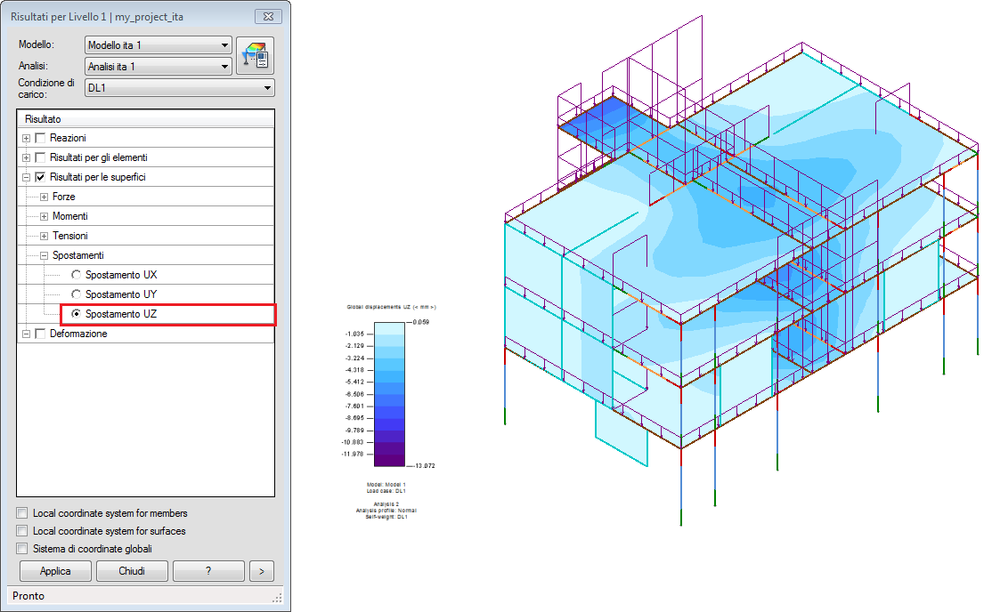

  • Deformazione
Nota: Per i pannelli, è possibile visualizzare un solo tipo di risultati alla volta.
Esempio di spostamenti nella vista analitica 3D
