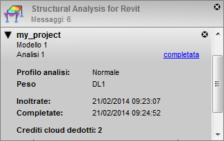

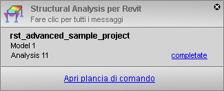

L'icona
(Structural Analysis for Autodesk Revit) si trova nell'angolo inferiore destro dello schermo, nella barra delle applicazioni del sistema. Posizionare il cursore sull'icona o fare clic con il pulsante sinistro del mouse per visualizzare ulteriori informazioni sulle analisi inviate (vedere Tipi di notifiche di seguito).
Tipi di notifiche
. Fare clic sul collegamento Completata per aprire il rapporto dell'analisi.
Fare clic su "Fare clic per tutti i messaggi" per visualizzare l'elenco di tutti i messaggi. Il messaggio più recente viene visualizzato in alto. Espandere i messaggi per visualizzare ulteriori dati di analisi. Per visualizzare il rapporto di analisi, fare clic sul collegamento Completata. Per eliminare un messaggio, fare clic su
