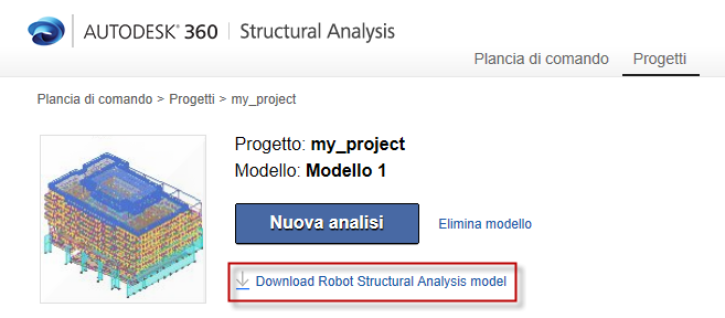

Per scaricare il modello della struttura senza risultati
  1. Selezionare il modello.
    Viene visualizzata la pagina corrispondente, con tutte le analisi eseguite sul modello.
  2. Fare clic sul collegamento Scarica modello di Robot Structural Analysis.
  3. Salvare il file RTD.
Per scaricare il modello della struttura con i risultati dell'analisi selezionata
  2. Individuare la riga contenente l'analisi selezionata, quindi fare clic su (Scarica modello di Robot Structural Analysis) nella colonna Analisi.
