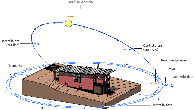

Il percorso del sole consiste in una rappresentazione visiva del movimento del sole nel cielo, in corrispondenza della località geografica specificata per un progetto.
Il percorso del sole viene visualizzato nel contesto del progetto e consente di posizionare il sole in qualsiasi punto del suo intervallo di spostamento tra l'alba e il tramonto, nel corso dell'intero anno. Grazie ai controlli su schermo del percorso del sole è possibile creare studi sulla luce solare, posizionando il sole in qualsiasi punto lungo il percorso giornaliero e l'analemma (come descritto nelle illustrazioni e nella tabella riportate di seguito).
Per sfruttare appieno il potenziale degli studi sulla luce solare, visualizzare il percorso del sole, quindi utilizzare il relativo menu contestuale per accedere alla finestra di dialogo Impostazioni sole ogni volta che è necessario. L'utilizzo combinato della funzione Percorso del sole e della finestra di dialogo Impostazioni sole consente di sfruttare i benefici dei controlli visivi interattivi della funzione Percorso del sole da una parte, e delle impostazioni predefinite e condivise della finestra di dialogo dall'altra.
Modalità Un giorno
Modalità Fisso con il sole selezionato
