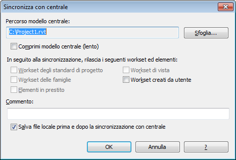

Si tenta di sincronizzare un file locale con il modello centrale
| Basata su file | Basata su server |
| Risultato: è possibile utilizzare la finestra di dialogo Sincronizza con centrale per selezionare un altro modello centrale. | Risultato: il pulsante Sfoglia è disattivato nella finestra di dialogo Sincronizza con centrale, e non è possibile modificare il nome o il percorso del modello centrale. |
