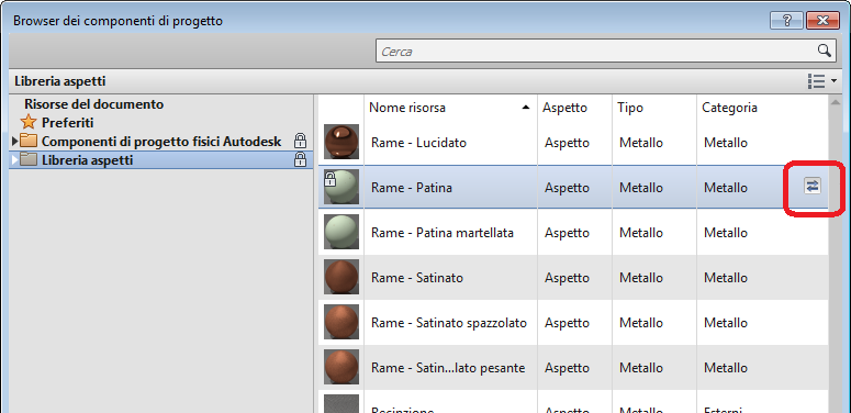

  3. Nella finestra di dialogo Browser dei componenti di progetto, selezionare il componente di progetto che si desidera aggiungere al materiale.
    Suggerimento: Per individuare più facilmente un componente nel Browser dei componenti di progetto, fare clic su una delle intestazioni di colonna per ordinare i componenti per nome, aspetto, tipo e categoria. È inoltre possibile utilizzare la barra di ricerca, visualizzata sopra l'elenco dei componenti di progetto.
  4. Fare clic sul pulsante Sostituisci a destra del componente di progetto selezionato.
    Il componente di progetto selezionato sostituisce il componente originale nel materiale e viene visualizzato nel riquadro Editor dei materiali. Ripetere questa procedura per sostituire gli altri componenti di progetto.
