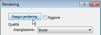

Dopo la preparazione della vista 3D e la selezione delle impostazioni desiderate nella finestra di dialogo Rendering, fare clic su Esegui rendering per eseguire il rendering.
