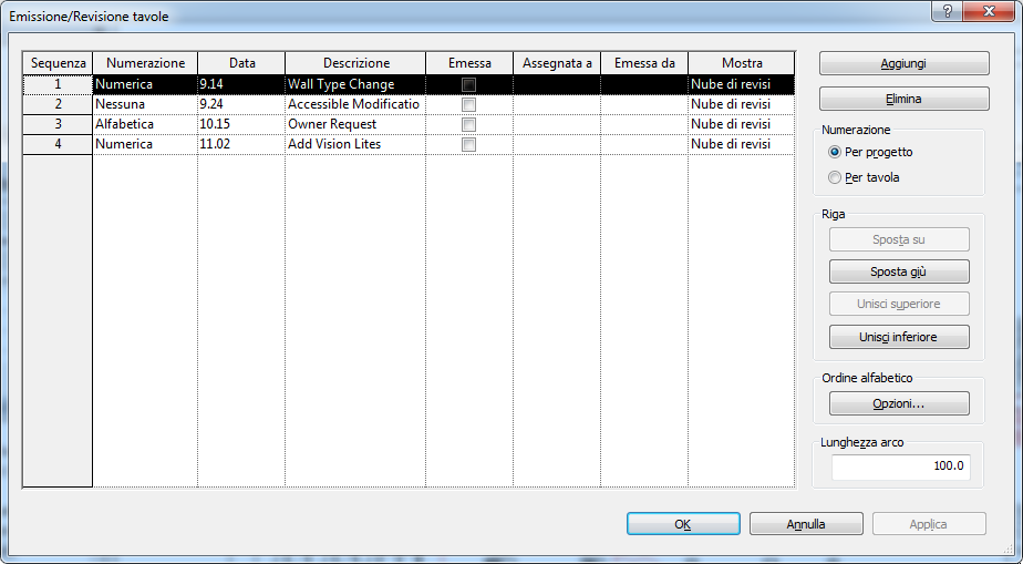

Informazioni sulla numerazione delle revisioni
Sono disponibili diversi metodi di numerazione per tenere traccia delle revisioni.
In Revit la sequenza delle revisioni di un progetto può essere visualizzata in diversi modi. È possibile tenere traccia delle revisioni mediante i seguenti metodi di numerazione:
Video: numerazione di revisioni per progetto e per tavola
Utilizzare la finestra di dialogo Emissione/Revisione tavole per specificare il metodo di numerazione di ciascuna revisione. È inoltre possibile specificare le lettere o gli altri caratteri da utilizzare nelle sequenze definite dall'utente.
È possibile avviare un progetto utilizzando un metodo di numerazione, ad esempio numerico, e cambiare metodo per indicare una fase diversa del progetto. Il numero di sequenza visualizzato nella finestra di dialogo Emissione/Revisione tavole segue la sequenza generale basata sul progetto per tutte le revisioni, indipendentemente dai metodi di numerazioni applicati individualmente.
