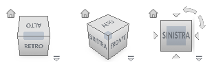

È inoltre possibile fare clic e trascinare il ViewCube per modificare l'orientamento della vista di un modello in base ad un punto di vista personalizzato, diverso dai ventisei punti predefiniti disponibili. Durante il trascinamento, il puntatore del mouse viene modificato per indicare che l'orientamento della vista corrente del modello è in corso di modifica. Se si trascina il ViewCube in corrispondenza di un orientamento predefinito ed è impostata l'esecuzione dello snap alla vista più vicina, lo strumento viene ruotato in base all'orientamento predefinito più vicino.
Il bordo del ViewCube consente di identificare l'orientamento della vista. Quando una vista viene orientata in base ad uno dei ventisei orientamenti predefiniti nel ViewCube, il suo contorno viene definito da una linea continua. Quando una vista non è vincolata ad uno dei ventisei orientamenti predefiniti, il contorno viene definito, invece, da una linea tratteggiata.
Orientamento predefinito a sinistra, orientamento libero a destra.
Rotazione di una faccia dello strumento
Quando si visualizza un modello in base ad una delle facce dello strumento, vengono visualizzate due frecce di rotazione accanto al ViewCube. Utilizzare le frecce di rotazione per ruotare la vista corrente di 90 gradi in senso orario o in senso antiorario rispetto al centro della vista.
Passa ad una superficie adiacente
Quando il ViewCube è attivo durante la visualizzazione di un modello in base ad una faccia dello strumento, vengono visualizzati quattro triangoli ortogonali accanto al ViewCube. È possibile utilizzare tali triangoli per passare ad una vista di superficie adiacente.
