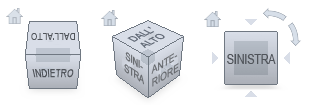

Lo strumento ViewCube è un'interfaccia permanente, i cui elementi possono essere selezionati tramite il mouse e trascinati e che consente di passare dalle viste standard a quelle assonometriche del modello. Una volta visualizzato, il ViewCube appare in stato non attivo sul modello in uno degli angoli della finestra. Il ViewCube offre una rappresentazione visiva del punto di vista corrente del modello quando si cambia la vista. Quando il cursore viene posizionato sul ViewCube, questo diventa attivo. Trascinare il ViewCube o farvi clic sopra per passare ad una delle viste preimpostate disponibili, ruotare la vista corrente o spostarsi sulla vista iniziale del modello.

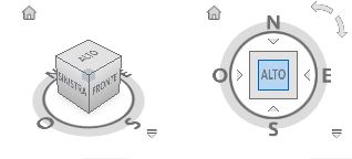

Il ViewCube può essere visualizzato in due stati, ovvero attivo e non attivo. Nello stato non attivo, il ViewCube appare semitrasparente per default, in modo da non oscurare la vista del modello. Se attivo, è invece opaco e potrebbe coprire gli oggetti nella vista corrente del modello.

La bussola viene visualizzata al di sotto del ViewCube e indica la direzione nord specificata per il modello. È possibile fare clic sulle lettere corrispondenti ai punti cardinali della bussola per ruotare il modello, oppure fare clic e trascinare i punti cardinali o l'anello della bussola per ruotare interattivamente il modello attorno al punto di rotazione.
