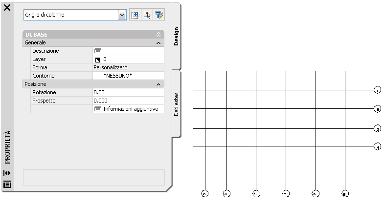

La griglia di AutoCAD Architecture viene creata sul piano del livello inferiore del modello Revit non inferiore alla base del contorno del modello della vista. I blocchi multivista dei simboli circolari della griglia sono ancorati alle estremità delle linee di griglia e vengono creati sullo stesso piano.
Il testo dell'attributo di ciascun simbolo circolare della griglia è definito dal nome della griglia di Revit. La forma del simbolo circolare della griglia è determinata dal simbolo dell'estremità della griglia di Revit. La scala del simbolo circolare e del testo di griglia generati in AutoCAD Architecture corrisponde alla scala della vista 3D corrente di Revit.
I componenti di una griglia di Revit vengono convertiti in componenti di una griglia di AutoCAD Architecture nel modo seguente:
Componente di Revit Componente di AutoCAD Architecture
linee di griglia oggetto di griglia personalizzato
simboli circolari della griglia blocchi multivista ancorati ad una griglia personalizzata
testo del simbolo circolare della griglia valore di attributo in blocchi multivista
Nota: Il valore dell'attributo è modificabile in AutoCAD Architecture.

Aprire la griglia esportata in AutoCAD Architecture

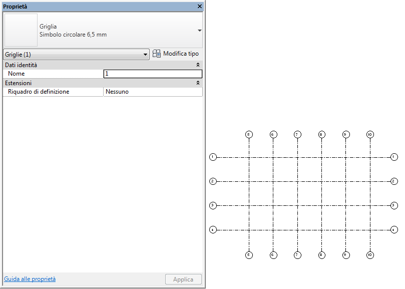

  1. Creare una griglia in Revit.
  2. Fare clic su Esportaformati CAD (File DWG).
  3. Nella finestra di dialogo Esportazione DWG, in Selezionare impostaz. esportaz., fare clic su (Modifica impostazione di esportazione).
  4. Nella finestra di dialogo Modifica impostazione di esportazione DWG/DXF, fare clic sulla scheda Solidi.
  5. Selezionare Esporta come oggetti AutoCAD® Architecture e AutoCAD® MEP, selezionare il tipo desiderato di oggetti dall'elenco a discesa Preferenza e fare clic su OK.
  6. Nella finestra di dialogo Esporta DWG, nell'elenco Esporta, selezionare <Insieme viste/tavole sessione>.
  7. Selezionare una vista 3D da esportare. Vedere Informazioni sulla creazione di insiemi di viste e tavole e Selezione di viste per la stampa.
  8. Fare clic su Avanti.
  9. Nella finestra di dialogo Esporta formati CAD, in Tipo file, verificare che sia selezionata la voce relativa ai file DWG di Revit.
  10. Fare clic su OK.
    La vista selezionata viene esportata come file DWG.
  11. Aprire AutoCAD Architecture.
  12. Fare clic su ApriDisegno, quindi aprire il file DWG esportato.
    Se necessario, è possibile modificare la griglia in AutoCAD Architecture. Per ulteriori informazioni vedere "Griglie" e "Blocchi multivista" nella Guida in linea di AutoCAD Architecture.
