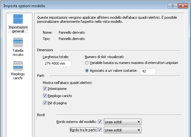

    Impostazioni generali
      Le opzioni di Impostazioni generali consentono di personalizzare l'aspetto globale dell'abaco dei quadri elettrici, ad esempio larghezza, parti, bordi e numero di slot e parti visualizzati. È possibile modificare queste impostazioni prima o dopo la creazione di un abaco dei quadri elettrici per renderlo conforme alle specifiche.
    1. Nel riquadro sinistro, selezionare Impostazioni generali.
    2. In Larghezza totale, specificare la larghezza dell'abaco in pollici.
    3. In Numero di slot visualizzati, specificare se gli slot da visualizzare sono determinati in base all'attrezzatura elettrica o all'impostazione di un valore costante. Se si seleziona Variabile basata su numero massimo di interruttori unipolari, il numero di slot è determinato dal parametro N. massimo di interruttori unipolari nelle proprietà dell'attrezzatura elettrica.
      Nota: Se il numero di poli di un dispositivo supera il numero di slot specificati per il modello, viene visualizzato un messaggio di avviso.
    4. In Mostra nell'abaco quadri elettrici, specificare se visualizzare le parti Intestazione, Riepilogo carichi, Piè di pagina del modello.
    5. In Bordi, specificare se visualizzare un bordo esterno e un bordo tra le parti del modello.

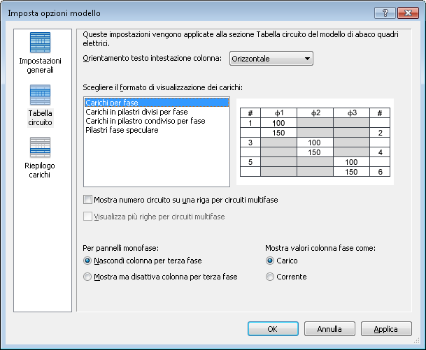

    Tabella circuiti
      Specifica il layout delle informazioni relative ai circuiti dell'abaco dei quadri elettrici e le impostazioni correlate ai circuiti.
    1. Nel riquadro sinistro, selezionare Tabella circuiti.
    2. Specificare l'orientamento del testo delle intestazioni di colonna.
    3. Specificare un formato per la visualizzazione dei carichi. Le opzioni di formattazione dipendono dal tipo di modello di abaco dei quadri elettrici (e dalla configurazione dei pannelli) che si sta modificando. La configurazione dei pannelli determina le opzioni di formattazione disponibili.
    4. Specificare l'unità di misura nelle colonne delle fasi.
      Pannelli derivati: due colonne, circuiti in orizzontale
      Le seguenti opzioni di formattazione sono disponibili per il tipo di modello di pannelli derivati quando la configurazione Due colonne, circuiti in orizzontale è selezionata.
      Carichi per fase: in questo formato, disponibile solo per i modelli di pannelli derivati con 2 colonne, ogni circuito viene visualizzato nella relativa riga.
      Con questa opzione, in una riga viene visualizzato un circuito e non due. Il circuito 1 è riportato nella prima riga, il circuito 2 nella seconda riga e così via. I carichi per ogni fase vengono visualizzati in un'unica colonna.
      Visualizza più righe per circuiti multifase
      Mostra numero circuito su una riga per circuiti multifase
      Carichi in pilastri divisi per fase. Il formato predefinito per modelli di pannelli derivati con due colonne. Ogni riga contiene 2 circuiti e i valori di carico sono visualizzati in una colonna più grande divisa in due. I circuiti 1 e 2 sono assegnati alla fase A, i circuiti 3 e 4 sono assegnati alla fase B e così via.
      Carichi in colonna condivisa per fase. Questo formato è disponibile solo per modelli di pannelli derivati con 2 colonne. Con questa opzione, l'unica differenza rispetto al formato di Carichi in pilastri divisi per fase (descritto sopra) è che i carichi per i 2 circuiti in una riga sono separati da una barra anziché essere visualizzati in colonne distinte.
      Numeri di circuiti su più righe
      Numeri di circuiti su una riga per circuiti multifase
      Colonne di fase speculari: questo formato, disponibile solo per modelli di pannelli derivati con due colonne, presenta due gruppi di colonne di fase con due circuiti per riga. I carichi del circuito 1 sono visualizzati in una colonna di fase, quelli del circuito 2 in un'altra colonna di fase e così via.
      Pannelli derivati: due colonne, circuiti in basso
      Si tratta di un metodo alternativo di creare circuiti in un pannello di derivazione. I circuiti non sono assegnati in senso orizzontale ma verticale (dall'alto in basso) su ogni lato.
      Le seguenti opzioni di formattazione sono disponibili per il tipo di modello di pannelli derivati quando la configurazione Due colonne, circuiti in basso è selezionata.
      Carichi per fase:
      Carichi in colonne suddivise per fase. Questo formato comporta due circuiti per riga, con i valori di carico visualizzati in una colonna più larga divisa in due.
      Carichi in colonna condivisa per fase. Questo formato, disponibile per modelli di pannelli derivati con due colonne, presenta i carichi dei due circuiti su una riga separati da una barra.
      Colonne di fase speculari. Questo formato, disponibile solo per modelli di pannelli derivati con due colonne, presenta due gruppi di colonne di fase. Due circuiti per riga, con il carico del circuito 1 e quello del circuito 2 visualizzati in colonne di fase distinte.
      Pannello derivato con 1 colonna
      Solo carico totale per circuito. Nel formato per modelli di pannelli derivati con 1 colonna illustrato di seguito, la prima riga è il primo circuito e la seconda riga è il secondo circuito.
      Il formato illustrato di seguito visualizza un sottogruppo del carico totale e il carico della fase.
      Nessuna informazione sui carichi. Questo formato non visualizza informazioni sui carichi.
      Carichi fase distinti per circuito. Se si utilizzano le impostazioni Denominazione del circuito per fase, questo formato è più appropriato.
      Quadro elettrico generale
      Per i quadri elettrici generali, ogni circuito visualizza lo stesso numero indipendentemente dal numero di poli.
      Per i pannelli monofase è possibile nascondere o visualizzare la colonna per la terza fase
      La prima riga è il primo circuito (tripolare). La seconda riga è il secondo circuito (tripolare).
      Le opzioni per fase singola non sono disponibili
    5. Specificare un formato per la visualizzazione di righe per circuiti multifase (solo modelli di pannelli derivati).
    6. In Mostra numero circuito su una riga per circuiti multifase, specificare se visualizzare l'etichetta del circuito su una o più righe. Questa opzione è disponibile solo per modelli di pannelli derivati con 2 colonne.
    7. In Visualizza più righe per circuiti multifase, specificare se visualizzare più righe per i circuiti multifase. Questa opzione è disponibile solo per modelli di pannelli derivati con 2 colonne.
    8. In Mostra ma disattiva colonna per terza fase, specificare se visualizzare la terza colonna per pannelli a fase singola anche se non contiene dati. Vedere Ombreggiatura colonne di fase nei pannelli monofase.
    9. Specificare se visualizzare i valori delle colonne di fase in carichi (VA) o corrente (ampere).

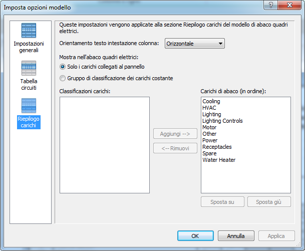

    Riepilogo carichi
      Consente di specificare quali classi di carico visualizzare negli abachi dei quadri elettrici e il relativo ordinamento.
      Opzioni di Riepilogo carichi
    1. Nel riquadro sinistro, selezionare Riepilogo carichi.
    2. In Orientamento testo intestazione colonna, specificare il modo in cui visualizzare il testo.
    3. Per Mostra nell'abaco quadri elettrici, specificare se visualizzare solo i carichi connessi o un gruppo di carichi costante. Quando si seleziona un gruppo costante, utilizzare i pulsanti Aggiungi e Rimuovi per specificare i carichi da visualizzare.
