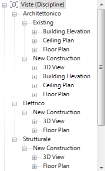

Organizzazione delle viste nel Browser di progetto
Nel Browser di progetto è possibile ordinare viste e tavole utilizzando un qualsiasi valore di proprietà per la vista o la tavola.
Ad esempio, nell'immagine seguente vengono mostrate le viste nel Browser di progetto organizzate per disciplina, quindi per fase e infine per tipo di vista. Il livello superiore del ramo Viste mostra inoltre il nome del gruppo di ordinamento correntemente applicato (in questo caso Disciplina).
