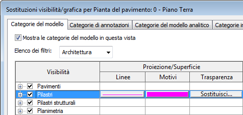

La finestra di dialogo Visibilità/Grafica consente di visualizzare le sostituzioni già applicate ad una categoria. Se la visualizzazione grafica di una categoria è stata sostituita, la cella visualizza un'anteprima dell'elemento grafico. Se per una categoria non sono state eseguite sostituzioni, la cella è vuota e l'elemento viene visualizzato come specificato nella finestra di dialogo Stili oggetti.
Nell'immagine seguente, la categoria Pilastri include le sostituzioni per le linee di proiezione/superficie.
