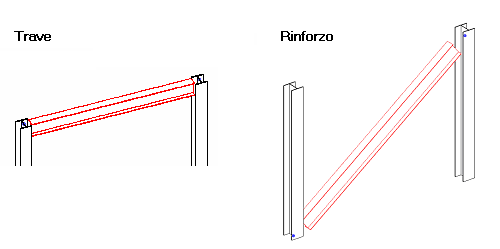

Pilastri, travi e controventi di Revit possono essere esportati in AutoCAD Architecture, dove ciascun componente viene convertito nel tipo di elemento strutturale corrispondente di AutoCAD Architecture.
Il profilo e la curva vengono esportati senza riduzioni (vedere Taglio), tagli, fori o altre modifiche simili. Se il profilo non è uniforme, verrà creato un elemento massa di AutoCAD Architecture anziché un elemento strutturale. Per ciascun tipo di famiglia esportato da Revit, viene creato uno stile personalizzato in AutoCAD Architecture che viene assegnato all'elemento strutturale. Gli oggetti appartenenti allo stesso tipo di famiglia in Revit presenteranno lo stesso stile in AutoCAD Architecture.

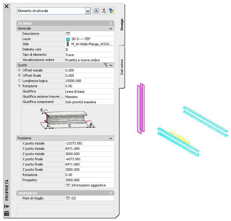

Le proprietà AutoCAD Architecture vengono generate dalle proprietà di Revit nel seguente modo:
Proprietà di AutoCAD Architecture Proprietà di Revit
Descrizione Commenti (Dati identità)
Layer File di assegnazione dei layer Revit. Per ulteriori informazioni, vedere Mappaggio dei layer per l'esportazione nel formato DWG/DXF e Mappaggio dei livelli per l'esportazione DGN.
Stile Tipo
Tipo di elemento (trave/controvento/pilastro) Tipo di oggetto Revit
Offset iniziale

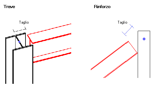

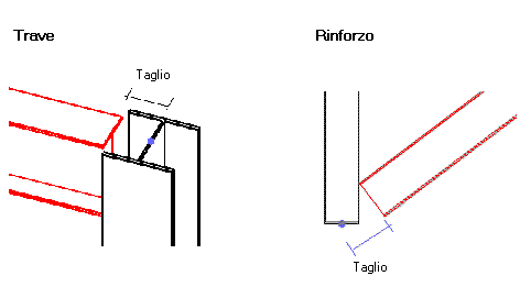

  • Travi/controventi: la riduzione del punto iniziale viene calcolata automaticamente da Revit
  • Pilastri: Offset base
Offset finale
  • Travi/controventi: la riduzione del punto finale viene calcolata automaticamente da Revit
  • Pilastri: Offset superiore
Lunghezza logica
  • Travi/controventi: Lunghezza
  • Pilastri: non applicabile
Rollio 0 (valore di default)
Giustifica
  • Travi/pilastri: In alto al centro (valore di default)
  • Controvento: Al centro (valore di default)
Giustificare utilizzando le estensioni globali Sì (valore di default)
Punto iniziale X/Y/Z Coordinate X/Y/Z della curva nel punto iniziale
Punto finale X/Y/Z Coordinate X/Y/Z della curva nel punto finale
Rotazione
  • Travi/controventi: Angolo
  • Pilastri: Orientamento del pilastro nel sistema di coordinate globale
Prospetto Nessuna proprietà corrispondente; calcolato da AutoCAD Architecture in base alle coordinate X/Y/Z della curva
Informazioni aggiuntive (posizione) Nessuna proprietà corrispondente
Piani di ritaglio Nessuna proprietà corrispondente
Collegamento ipertestuale Nessuna proprietà corrispondente
Note Nessuna proprietà corrispondente
Documenti di riferimento Nessuna proprietà corrispondente

    La vista selezionata viene esportata come file DWG.
  13. Aprire AutoCAD Architecture.
  14. Fare clic su ApriDisegno, quindi aprire il file DWG esportato.
    Se necessario, è possibile modificare gli elementi strutturali in AutoCAD Architecture. Per ulteriori informazioni, cercare "Elementi strutturali" nella Guida in linea di AutoCAD Architecture.
