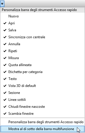

La barra degli strumenti Accesso rapido contiene un gruppo di strumenti di default. È possibile personalizzare la barra degli strumenti per visualizzare gli strumenti utilizzati più di frequente.
Come spostare la barra degli strumenti Accesso rapido
È possibile visualizzare la barra degli strumenti Accesso rapido al di sotto o al di sopra della barra multifunzione. Per modificare questa impostazione, nella barra degli strumenti Accesso rapido, fare clic sul menu a discesa Personalizza barra degli strumenti Accesso rapidoMostra al di sotto della barra multifunzione.

Se sono stati rimossi strumenti di default dalla barra degli strumenti Accesso rapido, per aggiungerli nuovamente è possibile fare clic sul menu a discesa Personalizza barra degli strumenti Accesso rapido, quindi scegliere lo strumento da aggiungere.

Per apportare modifiche più estese, nella barra degli strumenti Accesso rapido, fare clic sul menu a discesa Personalizza barra degli strumenti Accesso rapido. Nella finestra di dialogo, procedere nel seguente modo:
