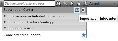

Subscription Center
I servizi Subscription sono disponibili per i membri di Autodesk Subscription. Includono l'accesso a:
  • Versioni aggiornate dei prodotti software Autodesk
  • Miglioramenti incrementali dei prodotti
  • Supporto Web personalizzato fornito da tecnici esperti di Autodesk
  • Risorse di e-Learning personalizzate
Per visualizzare un menu a discesa di opzioni disponibili, fare clic sul pulsante Subscription Center.
Nota: Subscription Center non è disponibile per alcuni prodotti e in alcune regioni.

Impostazioni di InfoCenter
Se si dispone di Subscription Center e Communication Center, è possibile personalizzare impostazioni quali le funzioni di notifica, i feed RSS e i canali Autodesk nella finestra di dialogo Impostazioni InfoCenter. Per aprire la finestra di dialogo, fare clic sul pulsante Impostazioni InfoCenter all'estremità superiore dei menu Subscription Center, Communication Center o Preferiti.
