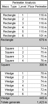

È stata completata la progettazione di masse per l'analisi del progetto concettuale di un edificio. Si desidera calcolare una stima dei costi approssimativa in base alle quote lineari, al fine di verificare i costi di costruzione del progetto.
Il progetto è complesso e la costruzione potrebbe risultare troppo costosa.
 Utilizzare la seguente procedura per creare un abaco per l'analisi del perimetro delle masse in un progetto concettuale. Le singole fasi potrebbero variare a seconda delle informazioni che si desidera visualizzare nell'abaco.
Come creare un abaco di analisi del perimetro
- Creare i pavimenti di massa.
- Fare clic sulla scheda Vista
gruppo Crea
menu a discesa Abachi
 (Abaco/Quantità).
- Nella finestra di dialogo Nuovo abaco, procedere nel modo seguente:
- In Categoria, selezionare Pavimento di massa.
Se la categoria Pavimento di massa non viene visualizzata per default, selezionare Mostra le categorie del modello in questa vista. Per Elenco dei filtri, selezionare Architettura.
- In Nome, specificare il nome dell'abaco.
- Selezionare Componenti di costruzione dell'abaco.
- Fare clic su OK.
- Nella scheda Campi della finestra di dialogo Proprietà abaco, in Campi disponibili aggiungere i seguenti campi nell'ordine suggerito:
- Massa: tipo
- Livello
- Perimetro pavimento
- Selezionare la scheda Ordinamento/Raggruppamento e procedere come descritto di seguito:
- In Ordina per, selezionare i seguenti valori:
- Massa: tipo
- Ascendente
- Piè di pagina
- Titolo e totali
- Riga vuota
- In Quindi per, selezionare Livello e Ascendente.
- Nella parte inferiore della finestra di dialogo, selezionare le seguenti opzioni:
- Calcola totale
- Titolo e totali
- Elenca ogni istanza
- Selezionare la scheda Formattazione e procedere come descritto di seguito:
- In Campi, selezionare Perimetro pavimento.
- In Allineamento, selezionare Destra.
- Selezionare Calcola totali.
- (Facoltativo) Specificare la formattazione per Livello e Massa: tipo. In Campi, selezionare il nome del campo desiderato, quindi scegliere Centro in Allineamento.
- Fare clic su OK.
L'abaco mostra le quote lineari totali, in base ai perimetri combinati dei pavimenti di massa. Utilizzare queste informazioni per calcolare una stima dei costi di costruzione del progetto.
Nota: I valori del perimetro includono l'intero perimetro di ogni pavimento di massa, anche quando i pavimenti di massa in massa unite e adiacenti si sovrappongono.
